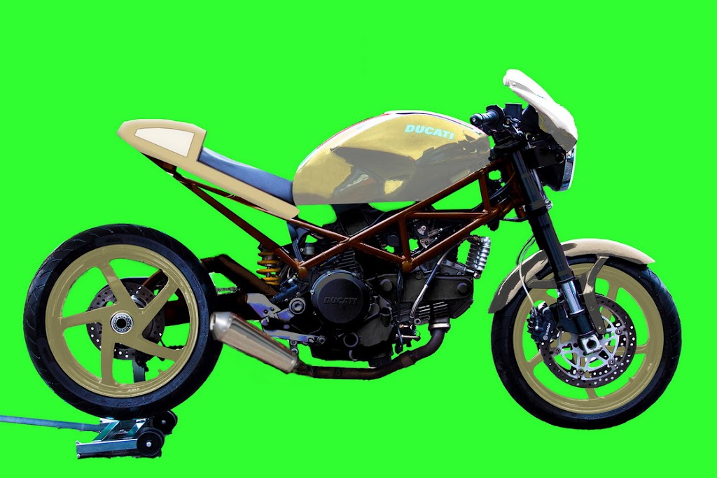

Patryho 0 Napisano Styczeń 11, 2012 Mam taką wstępną idee - niezbyt się postarałem z grafiką ale o pomysł mi chodzi: - spojrzałem na spód zbiornika i chyba jego dolną część można uciąć żeby wysmuklić linię, wywalić airboxa i zastosować dwa małe stożki. Takie rozwiązanie trochę popchnie monstera w kierunku Cafe - wytnę część tylnej ramy i poprowadzę ją zgodnie z linią dolnej rury, zadupek będzie bardziej zadarty - wcięcia w zbiorniku do wsunięcia oryginalnej kanapy zaszpachluję i zamontuję taki zadupek po przerobieniu go na wymiar ramy - oczywiście kierownica cafe racer, której na grafice nie zrobiłem - możliwe do pomalowania elementy silnika pomaluję na czarno, lagi jeżeli nie kupię w fajnym kolorze to będę oksydował na czarno - kolorystyka - kawa z mlekiem, brąz i biały Co sądzicie o takim pomyśle? Czy na wstępie nie popełniłem jakiegoś fakapa? Udostępnij ten post Link to postu Udostępnij na innych stronach
77royal 0 Napisano Styczeń 11, 2012 Dla mnie cacy :D Udostępnij ten post Link to postu Udostępnij na innych stronach
DzikiBobr 0 Napisano Styczeń 11, 2012 A co powiesz na aluminiowy przedni błotnik? Jak dla mnie mocno w klimacie kaferejserowym: http://www.ebay.it/itm/Parafango-Ant-in ... 950wt_1110 Udostępnij ten post Link to postu Udostępnij na innych stronach
Patryho 0 Napisano Styczeń 11, 2012 A co powiesz na aluminiowy przedni błotnik?Jak dla mnie mocno w klimacie kaferejserowym: http://www.ebay.it/itm/Parafango-Ant-in ... 950wt_1110 Myślałem o aluminium ale wtedy też zbiornik powinien być alu, a to już kosztuje fortunę. BTW czy ten błotnik dało by radę wypolerować na połysk? Udostępnij ten post Link to postu Udostępnij na innych stronach
